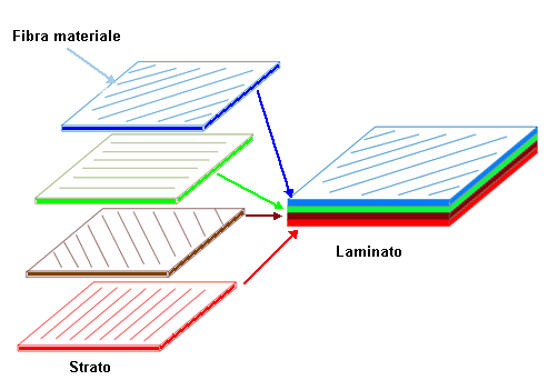

I laminati sono solitamente impilati con gli strati orientati in diverse direzioni. I laminati vengono impilati con gli strati orientati su diverse direzioni quando si vuole ottimizzare la capacità di carico in diverse direzioni. Tale impilamento è necessario quando i laminati sono soggetti a condizioni di carico esterno complesse.
I laminati unidirezionali (stesso orientamento del materiale su diversi strati) sono solitamente adatti a sopportare pesi in una sola direzione. Questi risultano solitamente deboli nella direzione trasversale rispetto all'orientamento dello strato.
