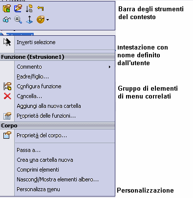

I menu rapidi includono:
  • Una barra degli strumenti di contesto di comandi frequentemente usati
  • intestazioni per denotare le sezioni del menu.
  • I nomi definiti dall'utente se vengono scelti nomi personalizzati per le funzioni, i componenti e così via.
  • Gruppi di elementi di menu correlati.
  • Mezzi di personalizzazione del menu.
I menu rapidi appaiono di default in una versione breve. Fare clic su per visualizzare la versione completa con tutti gli elementi possibili.
