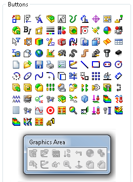

  2. Fare clic con il pulsante destro del mouse sulla barra degli strumenti contestuale visualizzata e fare clic su Personalizza.
    La finestra di dialogo Personalizza si apre nella scheda Comandi.
    Sotto l'area Pulsanti sul lato destro della finestra di dialogo, viene visualizzata una casella con i pulsanti di default della barra degli strumenti visualizzati come non disponibili. È possibile rimuovere o riordinare i pulsanti di default.
    L'etichetta della casella indica se è stata visualizzata la barra degli strumenti contestuale dall'albero di disegno FeatureManager o dall'area grafica.
  3. Selezionare una categoria di comando.
  4. In Pulsanti, trascinare un pulsante della barra degli strumenti sulla barra degli strumenti.
    Il software colloca il pulsante dopo i pulsanti di default.
  5. Trascinare altri pulsanti sulla barra degli strumenti.
    Il cursore consente di controllare la posizione dei pulsanti.
    Se si aggiungono più di otto pulsanti, i pulsanti aggiunti vengono automaticamente posizionati nella riga successiva.
  6. Per rimuovere un pulsante aggiunto della barra degli strumenti, trascinarlo lontano dalla barra degli strumenti contestuale.
  7. Fare clic su OK.
