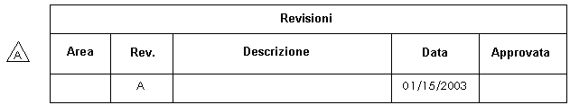

Aggiunta di una revisione alla tabella
Per aggiungere una revisione alla tabella (aggiungi una riga):
  1. Fare clic su nell'angolo in basso a sinistra di una tabella di revisione attivata.
    Viene aggiunta una revisione alla tabella con la data corrente. Se esistono già revisioni nella tabella, la nuova revisione apparirà sotto l'ultima e comprenderà la lettera successiva in sequenza.
  2. Fare clic per posizionare uno o più simboli di revisione nel disegno. Per aggiungere una linea di associazione, posizionare il simbolo su un vertice, bordo o faccia.
    I simboli sono annotazioni della nota.
    In alternativa, per inserire una riga in una tabella di revisione è possibile fare clic con il pulsante destro del mouse nella tabella di revisione e selezionare Revisioni > Aggiungi revisione.
È possibile impostare un'opzione per richiamare lo strumento Simbolo di revisione ogni volta che si inserisce una riga in una tabella di revisione.
In Strumenti > Opzioni > Opzioni del sistema > Disegni , selezionare Attiva il simbolo all'aggiunta della nuova revisione. Quando l'opzione è selezionata, ogni volta che si inserisce una riga in una tabella di revisione viene visualizzato lo strumento Simbolo di revisione in modo da poter inserire simboli di revisione nel disegno. Quando l'opzione non è selezionata, viene attivata la colonna Descrizione nella nuova riga, in modo da poter inserire testo.
