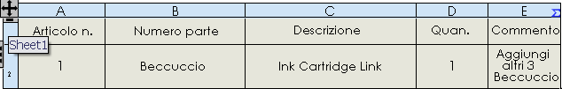

Si può usare IF per popolare le entrate di tabella in base ad una condizione di collaudo.
In questo esempio, popolare la colonna di un commento di una distinta con un calcolo che si basa sul valore di colonna della quantità.
  1. Aggiungere una nuova colonna alla tabella ed etichettarla se necessario.
  2. Dalla tabella, fare clic sull'intestazione di cella o colonna e per Tipo di colonna, selezionare Equazione.
  3. Fare clic sullo strumento Equazione .
  4. Per la Funzione fare clic su IF.
  5. Con il cursore in parentesi, per Colonne, fare clic su QTY..
    Gli elenchi Colonne comprendono tutte le colonne nella tabella. La selezione degli elementi da questa lista consente i calcoli in base ai valori della colonna.
  6. Immettere le intestazioni di stringhe e colonna per completare la definizione del calcolo in modo che si legga: IF('QTY.'=1;"Add "'QTY.'+2" more " 'Numero parte';"Standard").
    Questa stringa collauda i valori della colonna di quantità. Se la quantità è zero o maggiore di uno, apparirà la stringa Standard. Se la quantità è uno, apparirà la stringa Aggiungi altre 3 parti .
  7. Fare clic su .
