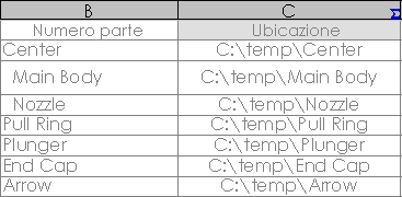

Si possono abbinare le proprietà nelle equazioni di tabella.
In questo esempio, visualizzare l'ubicazione del file del componente in una tabella di distinta abbinandone le proprietà SW-Nome cartella e SW-Nome file.
  1. Aggiungere una nuova colonna alla tabella ed etichettarla se necessario.
  2. Dalla tabella, fare clic sull'intestazione di cella o colonna e per Tipo di colonna, selezionare Equazione.
  3. Fare clic sullo strumento Equazione.
  4. Nella finestra di dialogo, fare clic su Proprietà personalizzate e selezionare SW-Nome cartella.
  5. Per Precisione, selezionare Formato generale, che immette una serie di parentesi vuote {}.
    Usare questo valore di precisione generale per concatenare i valori di due proprietà personalizzate.
  6. Per Proprietà personalizzate selezionare SW-Nome file e fare clic su .
    Si può fare clic sul simbolo dell'equazione nell'angolo in alto a destra della colonna per modificare l'equazione.
