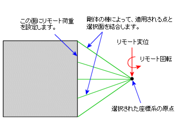

このオプションは、リモート荷重によって置き換えられる部品が、モデル化される部品に対して適度に頑丈に取り付けられ、モデルの残りの部分に対してその部品が与えるリモート並進量と回転量、またはそのいずれかが明確である場合に選択できます。
制約条件が適用される点は、選択した面に剛体の棒によってしっかりと接続されています。
選択した面は、共通の 1 点に剛結合されているので、剛体としての変形以外は生じません。 各面の面積と形状は変化しません。 剛結合のある面付近には高い応力が発生する可能性があります。

    2. 設定する成分をクリックし、値を入力します。剛体の棒によって、適用される点と 選択面を結合します。
