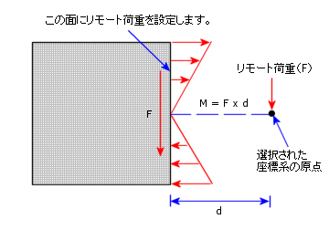

リモート荷重(集中荷重およびモーメント、または そのいずれか一方)は、選択した座標系のX、Y、およびZ位置で定義された点にかかります。座標系が選択されていない場合は、グローバル座標系が使用されます。リモートモーメントは、座標系の指定した軸の周囲に生じます。等価の集中荷重が自動的 に計算され、選択した面にかかります。集中荷重は、集中荷重および等価モーメントという形で、選択した面に伝わります。
たとえば、リモート力 F が以下の図で示すようにかかる場合、面に対し、力 F とモーメント M = F x d を合計した力がかかります。
