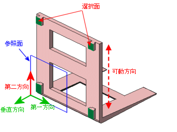

例(Example)
フォークリフトの参照平面(青色で表示)を使用する場合、第一方向(Dir 1)と垂直方向(normal)(薄い緑色で表示)に平行して、選択面(濃い緑色で表示)を拘束することができます。これにより選択面は第二方向(Dir 2)(赤色で表示)に沿っては自由に移動できることになります。
