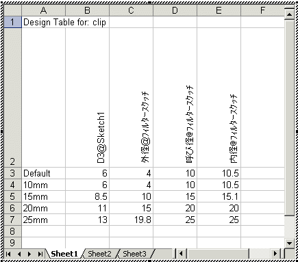

重複するコンフィギュレーション(Overlapping Configurations)
設計テーブルを挿入し、次のアイテムを含む複数のコンフィギュレーションを作成します:
  • フィルタースケッチ寸法。 あるサイズの内径は、その 1 つ下のサイズの外径よりも小さい値を持つ必要があり、コンフィギュレーションのセット全体が、開いている間隔なく、最大サイズから最小サイズを網羅している必要があります。
  • クリップのサイズとともに変更する他の寸法。
例:
