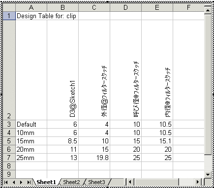

  2. 設計テーブルを挿入し、コンフィギュレーションを作成します。 以下を含ませます:
    • データのフィルターの直径
    • クリップのサイズとともに変更される他の寸法(クリップの半径 D3@スケッチ 1 など)
    • 様々なクリップのサイズの名前や値
    あるサイズの内径は、その 1 つ下のサイズの外径よりも小さい値を持つ必要があり、コンフィギュレーションのセット全体が、開いている間隔なく、最大サイズから最小サイズを網羅している必要があります。
  3. テーブルの外側をクリックして、テーブルを閉じます。
    設計テーブルにより追加されたコンフィギュレーションを表示するには、[コンフィギュレーション] タブ fm_configuration_tab.png を選択します。コンフィギュレーション名を右クリックし、コンフィギュレーション表示 を選択します。
  4. 部品を保存します。
ルートを編集する際、クリップは、ケーブルの直径が変更されると、適切なコンフィギュレーションへと自動的にサイズ変更されます。
