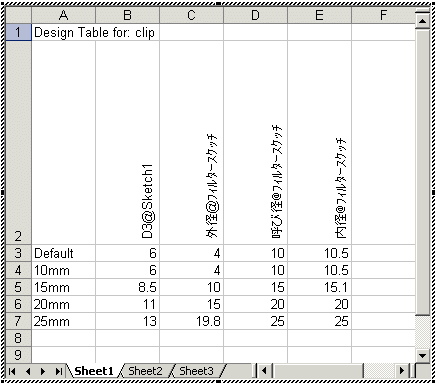

- 設計テーブルを挿入し、コンフィギュレーションを作成します。 以下を含ませます:
- データのフィルターの直径
- クリップのサイズとともに変更される他の寸法(クリップの半径 D3@スケッチ 1 など)
- 様々なクリップのサイズの名前や値
あるサイズの内径は、その 1 つ下のサイズの外径よりも小さい値を持つ必要があり、コンフィギュレーションのセット全体が、開いている間隔なく、最大サイズから最小サイズを網羅している必要があります。
- テーブルの外側をクリックして、テーブルを閉じます。
