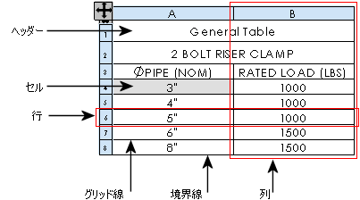

アノテート アイテム テーブルの概要
大部分のテーブルに次の機能があります:
  • ポインタでドラッグ
  • 設定できるアンカー ポイントにスナップ
  • シート フォーマットの線、頂点にスナップ
  • 標準またはユーザー定義のテンプレートの使用
  • 列と行を追加しその寸法を調整
  • テーブル、列、行の選択と削除
  • テーブルのマージと分割
  • 隣接するセルのマージと分割
  • 列の並び替え
  • 選択部分の拡大表示
  • レイヤーでの色のコントロール
ほとんどのテーブルでアイテムを編集することもできます:
  • アイテムをテーブルで編集すると、これらのアイテムは自動コントロールでは変更されません。テキストを編集するには、テキストをダブルクリックし、画面上で編集します。注記 (Note) PropertyManager が表示され、テキストの編集と書式設定を実行できます。
  • セルの値が部品やアセンブリ ドキュメントにパラメトリックにリンクされている場合、値を変更するとリンクが解除させることを表示した警告が現れます。将来、リンクを回復させるには、セルからユーザー定義テキストを削除するか、セルを右クリックして元の値を回復(Restore Original Value)を選択します。
