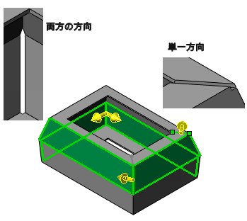

  7. ラウンド ベンドを使用して展開ライン フィーチャーを作成するには、リップ パラメータ (Rip Parameters) で次の操作を行います。
    1. 内部エッジ、または外部エッジを選択します。(直線スケッチ エンティティも選択可能です。)
    2. 展開ライン フィーチャーをただ 1 つの方向で挿入するには、次のいずれかを実行します。
      • 展開ラインを作成するエッジ展開ラインを作成するエッジselect_edges.png方向変更方向変更プレビューとして表示されている矢印をクリックします。
      • プレビューとして表示されている矢印をクリックします。
    3. 隙間のキャップ距離を変更するには、展開ラインのギャップPM_Gap_Distance.gif に値を入力します。
