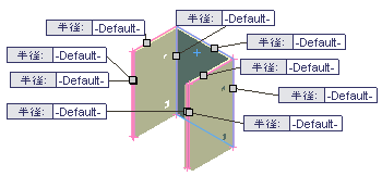

  3. PropertyManager の板金のパラメータ(Sheet Metal Parameters)で固定エンティティを選択します。
  4. ベンド エッジ(Bend Edges)で全ベンドを集める(Collect All Bends)を選択します。
    これにより、インポートされた部品にあらかじめ存在するすべてのベンドと部品の厚みが選択されます。
    ベンド エッジは手動で選択することも可能です。
