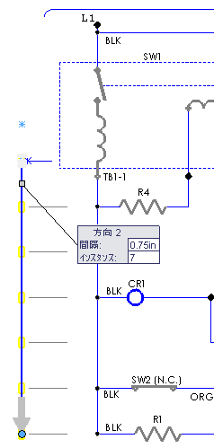

直線注記パターン(Linear Note Pattern)
図面で注記を直線のパターンで表示できます。
注記の直線パターンを作成するには:
  1. 注記を選択します。
  2. 図面ビューで、直線注記パターン (テーブル ツールバー)または 挿入 > アノテート アイテム > 直線注記パターン をクリックします。
  3. PropertyManagerの方向1(Direction 1)で以下を行います:
    • 注記の間の 間隔 dim_lin_d1.png を設定します。 グラフィックス領域で間隔を設定することも可能です。
    • インスタンス数 pattern_linear_count.png を作成する注記の合計数に設定します。 グラフィックス領域で数値を設定することも可能です。
    • 角度dim_ang_01.png を水平方向(X 軸)からの角度方向に設定します。 たとえば、45 度の線上にその注記を始点としてパターンを作成するには、角度 を 45 に設定します。
    • 反対方向 をクリックし、パターンを線上に作成します。 たとえば、角度 を 45 に設定した場合、反対方向 をクリックすると、その注記を始点としてパターンが 225 度の線上に作成されます。 反対方向 をクリックすると、角度 の値が更新されます。 グラフィックス領域でハンドルをクリックし、方向をグラフィックス領域で反対にすることもできます。
      グラフィックス領域で選択点をドラッグして、間隔と角度の値を変更できます。
  4. 方向 2 に対して、ステップ 4 を繰り返します。
    方向 2 は、インスタンス数(Number of Instances)が 1 より大きい場合、アクティブになります。
  5. をクリックします。
    元の注記 直線注記パターンの作成
    直線注記パターン 直線注記パターンの編集
  6. パターンを作成した後、個々の注記を編集することができます。
