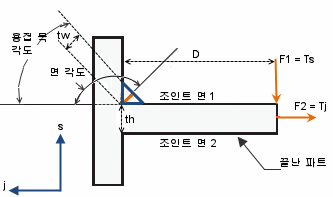

편면 용접의 편심 굽힘 모멘트 계산
편면 용접의 경우, 인장력이 용접 세로축에 대해 수직으로 전달될 때 부분 편심을 고려합니다. 이 경우, 인장력은 용접 목에 굽힘 모멘트를 발생시킵니다.

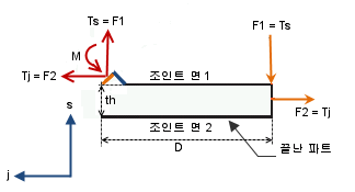

용접 목에서의 자유물체도
조인트 하중의 비대칭으로 인한 용접 목에서의 총 굽힘 모멘트:
Mw = F1 x D
M = Mw-Tj x (th +tw sin(throat angle))/2
용접 용어에 대한 자세한 설명은 모서리 용접 정의를 참조하십시오.
