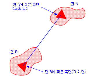

여러 열전달 관련 문서에서 단순형태의 영역에 대한 View Factor를 제시하지만 실제 응용 문제에서 View Factor를 계산하려면 고속 컴퓨터를 사용한다 해도 계산이 복잡해 시간이 많이 걸리게 됩니다. 면 A와 면 B 간 복사에 대한 View Factor 값을 계산할 경우 이 프로그램은 각 면을 요소 면들로 정의된 작은 영역(곡면)으로 구성된 것으로 간주합니다. 그런 다음, 세트 내 다른 모든 요소 면에 상대적인 각 요소 면의 View Factor를 계산합니다. 같은 형상 면에서 요소 면 간의 View Factor는 이러한 계산에 포함됩니다.
메시로 적절히 분할된 오목면은 그 자체로 방사될 수 있습니다. 평면 또는 볼록면은 그 자체로 방사되지 못합니다. 이러한 효과가 자동으로 고려됩니다.

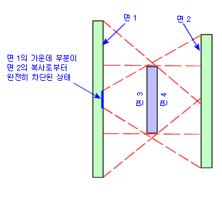

차단
두 요소 면 간의 복사는 제3 요소 면에 의해 차단될 수 있습니다. 이러한 경우, View Factor는 0이 됩니다. 이 프로그램에서는 아래 그림에서 볼 수 있듯이 모든 지정 면 중에서 차단을 고려합니다. 올바른 차단을 고려하기 위해 방사 요소에 포함할 면을 선택해야 합니다. 아래 예제에서, 면 3, 4는 면 1, 2 간의 복사를 부분적으로 차단합니다. 면 1, 2, 3만 선택할 경우 잘못된 결과를 얻게 됩니다.
