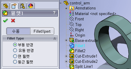

SOLIDWORKS 창의 왼쪽에 파트, 어셈블리 설계, 도면 시트, 속성, 설정 및 써드 파티 프로그램 등을 관리할 수 있는 창이 있습니다. CommandManager로 SOLIDWORKS 도구에 액세스할 수 있습니다.
FeatureManager® 디자인 트리
따로 순서를 변경하지 않는 한, 피처 이름은 FeatureManager 디자인 트리에서 작성한 순서대로 위에서 아래로 표시됩니다. (피처는 파트의 부품처럼 간주됩니다.)
어셈블리에서는 FeatureManager 디자인 트리에 부품 (파트나 하위 어셈블리와 그 피처), 메이트 폴더, 어셈블리 피처가 표시됩니다.
도면에서 FeatureManager 디자인 트리는 시트를 아이콘으로 표시해줍니다. 시트 밑에 시트 형식 및 포함된 뷰를 나열합니다. 또, 각 뷰 밑에 해당 뷰에 속해 있는 파트와 어셈블리를 나열합니다.

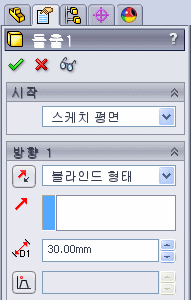

PropertyManager
SOLIDWORKS의 대부분의 스케치, 피처, 도면 도구는 왼쪽에 PropertyManager 창을 엽니다. 이 PropertyManager에는 피처나 요소의 속성이 표시되어 그래픽 창의 대부분을 가리는 대화 상자 없이도 별도의 창에서 속성을 지정할 수 있는 편리함이 있습니다.
PropertyManager 내에서, 한 번 클릭하여 플라이아웃 FeatureManager 디자인 트리를 동시에 볼 수도 있습니다.
