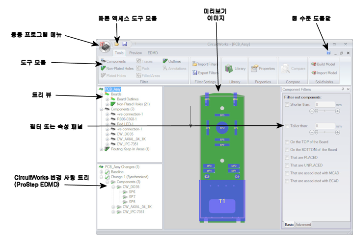

SOLIDWORKS에서 ECAD 파일을 열면 CircuitWorks 응용 프로그램이 열립니다. 이 인터페이스를 사용하여 ECAD 파일을 열고, 비교하고, 저장하며, 복잡성을 줄이기 위해 피처를 필터링하고, ECAD 속성을 수정하고, SOLIDWORKS 파트와 어셈블리 모델을 빌드합니다.
목차
CircuitWorks 응용 프로그램 메뉴를 사용하여 ECAD 파일을 열고 저장하고, 미리보기 이미지를 인쇄하고, CircuitWorks 옵션에 액세스하고, CircuitWorks를 종료합니다.
가장 많이 사용하는 CircuitWorks 옵션에 액세스하기 위해 빠른 액세스 도구모음을 사용합니다.
CircuitWorks 도구모음(또는 리본이라 칭함)을 사용하여 CircuitWorks 도구와 피처에 액세스합니다. 도구 또는 미리보기 EDMD 탭을 클릭하여 해당 도구모음을 표시합니다.
CircuitWorks 트리 뷰는 ECAD 데이터의 계층 표시입니다.
CircuitWorks 미리보기 이미지는 ECAD 데이터의 그래픽 표시입니다.
이 패널은 항목 속성을 보거나 필터 도구를 사용할 때 CircuitWorks 응용 프로그램의 오른쪽에 표시됩니다.
CircuitWorks 트리에서 항목을 다중 선택하고 부품 속성을 표시 또는 편집할 수 있습니다. 또한 CircuitWorks 미리보기 영역에서 오른쪽 클릭하여 확대/축소 및 보기 옵션에 액세스할 수 있습니다.
