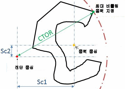

최대 전단 거리(CTOR)
단면의 전단 중심부터 단면상의 가장 먼 점까지의 최대 거리(전단 중심을 중심으로 하는 외접원).
그 후 최대 비틀림 전단 응력은 다음에서 계산됩니다. τ max = ( T / K )* CTOR, 여기서 T는 적용된 토크입니다.
