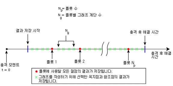

모든 절점에 대한 플롯 결과와 선택한 꼭지점 및 참조점에서의 그래프 결과를 저장할 시간 인스턴트를 설정합니다.
결과 저장 시작: 결과 저장을 시작할 첫 번째 인스턴트입니다. 기본값은 0으로, 이 값을 설정하면 첫 번째 충격 시부터 데이터를 저장하기 시작합니다. 첫 실행 후 이 파라미터를 사용하여 예비 결과를 기준으로 원하는 시간 창을 지정할 수 있습니다.
component.png 플롯 수 저장할 플롯 수를 설정합니다. 모든 절점에서의 플롯 결과가 저장됩니다. 플롯은 데이터 저장 주기(충격 후 솔루션 시간 - 결과 저장을 시작할 시간 설정)동안 균일하게 분포됩니다.
tracktype.png 센서 목록 작업 민감 데이터를 보고하는 시뮬레이션 데이터 센서를 메뉴에서 선택할 수 있습니다. 메뉴에 있는 모든 분석 데이터 센서 옵션은 모든 작업 민감 데이터 센서에서 지정한 꼭지점과 점을 선택합니다. 스터디를 실행할 때 선택한 꼭지점과 점에 시간 기록 그래프가 저장됩니다.
플롯별 그래프 계단 수 결과 플롯에 대한 그래프 간격 수를 설정합니다. 각 그래프에 사용될 총 데이터 점의 개수는 플롯 수와 플롯별 그래프 계단 수를 곱한 값이 됩니다.
최소 한 개의 꼭지점이나 참조점을 선택할 경우 해당 선택 위치에서의 그래프만 작성됩니다. 각 그래프에는 (플롯 수 Np * 플롯별 그래프 계단 수 Ng) 데이터 점이 포함됩니다. 꼭지점이나 참조점을 선택하지 않을 경우 최저 간격 수로 모든 절점에서의 그래프가 작성됩니다. 각 그래프에는 (플롯 수 Np) 데이터 점이 포함됩니다.
다음 그림은 결과 옵션 PropertyManager에 있는 다양한 파라미터를 보여줍니다.
