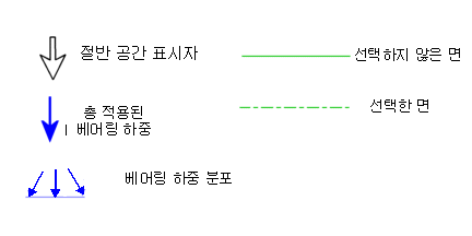

베어링 하중은 접촉하는 원통형 면이나 쉘 모서리 사이에 발생합니다.
대부분의 경우, 접촉하는 면이나 모서리의 반경은 동일합니다. 베어링 하중은 접촉면에 균일하지 않은 압력을 생성합니다. 그림에서와 같이 해당 반쪽 공간에서 사인형(sinusoidal) 또는 포물선형(parabolic) 변동을 선택할 수 있습니다.
그림
반쪽 공간이란 각도 Φ가 180º보다 작거나 같은 공간을 가리킵니다.
하중은 선택한 면의 아래쪽 절반에만 적용됩니다. 하중은 반쪽 공간에 위치한 선택한 면의 일부에만 적용됩니다.
반쪽 공간의 선택하지 않은 영역에는 하중이 적용되지 않습니다. 하중은 선택한 면에만 적용됩니다.
