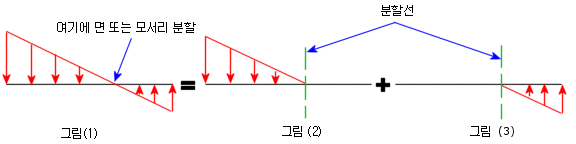

하중 방향이 변경되는 경우의 가변 분포
그림에서와 같이, 모서리 또는 면의 한 부분에서 하중의 방향이 바뀌는 방식으로 분포를 지정한 경우, 프로그램은 하중 절대 값의 합을 PropertyManager에 정의한 값과 동일하게 설정합니다.
방향이 변경되는 가변 하중을 부과하는 경우 [그림 (1)], 하중의 방향이 바뀌는 곳에서 하중 개체를 분할하여 하중을 두 단계로 부과합니다 [그림 (2)와 (3)].
