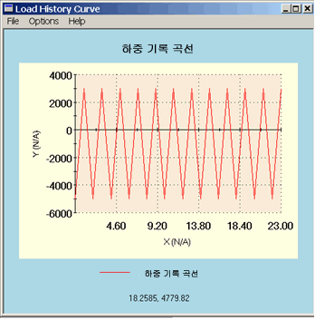

부동 폭 이벤트
모든 부동 폭 싸이클이 같은 교번응력과 평균응력을 갖습니다. 부동 폭 피로 해석 이벤트는 교번응력, 평균응력(또는, 응력 비율), 싸이클 수에 의해 완전 정의됩니다.
피로 해석 이벤트는 다음을 기반으로 할 수 있습니다.
  • 정적 스터디 또는 비선형이나 모달 시간 기록 동적 스터디의 특정 이론해 단계의 단일 하중 케이스.
  • 정적 스터디 또는 비선형이나 모달 시간 기록 동적 스터디의 특정 이론해 단계의 여러 하중 케이스. 여러 하중 케이스의 경우 가장 큰 응력 변동을 발생시키는 하중 케이스 조합을 결정합니다.
부동 폭 이벤트의 예
가변 진폭 이벤트
유동 폭 피로 해석 이벤트는 하중의 변동을 정의하는 하중 기록 레코드입니다. 하나의 유동 폭 이벤트가 지정된 피로 해석 스터디에는 시간 값이 필요없습니다. 이러한 경우 폭 시퀀스를 지정하는 것이 적합합니다. 하나 이상의 유동 폭 피로 해석 이벤트가 지정된 스터디의 경우 다른 하중 이벤트와 서로 연계하기 위해 각 레코드별로 시간 값이 필요합니다.
