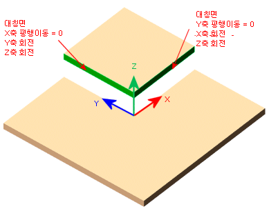

쉘 요소로 메시하는 판금
평면 대칭
이 모델은 두 평면에 대해 대칭입니다. 모델의 1/4을 해석할 수 있습니다. 대칭 구속조건은 선택한 면에 이동과 회전 조건을 자동으로 적용합니다. 면은 서로 직각을 이뤄야 합니다.

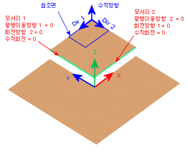

곡면
평면 대칭
이 모델은 두 평면에 대해 대칭입니다. 모델의 1/4을 해석할 수 있습니다. 쉘 모서리에 대칭 구속조건을 적용합니다. 선택한 모서리는 서로 직각을 이뤄야 합니다.
대칭면은 선택한 모서리가 속한 평면 곡면에 항상 직각입니다. 쉘 곡면은 대칭면을 중심으로 대칭 복사됩니다.

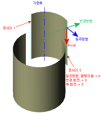

축 방향 대칭
이 모델은 축대칭입니다. 모델의 1/2 또는 1/4을 해석할 수 있습니다. 쉘 모서리에 대칭 구속조건을 적용합니다.
