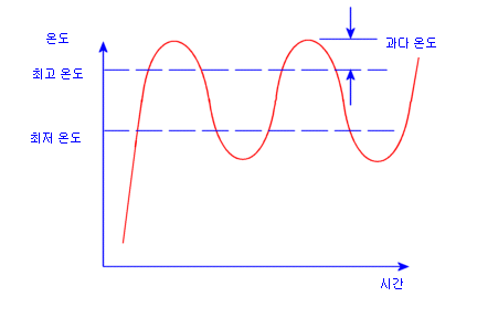

항온계가 제대로 기능하고 적절한 해결 시간을 사용한 경우, 항온계 위치에서의 시간에 대한 온도 그래프는 그림과 같이 진동해야 합니다. 경계의 한쪽 혹은 양쪽에서 벗어난 온도가 큰 경우, 작은 시간 단계를 사용하도록 스터디 속성을 수정하여 스터디를 다시 실행합니다.
항온계 위치에서의 온도가 바람직한 온도 범위 위 또는 아래로 (곡선 1과 2에서 처럼) 올라가거나 떨어지는 경우, 지정한 항온계는 열 소스를 제어하는 역할을 수행하지 못합니다. 열 소스, 기타 열 하중 또는 구속, 재질 속성, 또는 항온계 위치를 변경합니다.
항온계 위치에서의 온도가 (곡선 3과 4에서와 같이) 온도 경계를 넘지 않는 기울기로 온도 경계 한쪽에 가까워지는 경우, 해결 시간을 늘리고 스터디를 다시 실행합니다.
