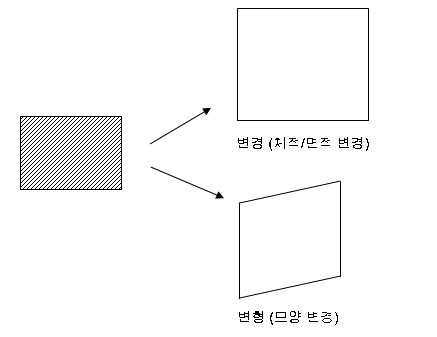

이 기준은 하중으로 저장된 총 응력 에너지의 변형 에너지 부분을 고려합니다. 이 변형 에너지는 형상의 변경을 초래하는 응력 에너지의 부분입니다. 나머지 부분은 하중으로 인해 체적 변경 (2D의 경우 면적 변경)을 초래하는 확장 에너지입니다.
다음 도표는 2D 모델을 로드했을 때 확장 에너지와 변형 에너지의 차이를 설명합니다.
