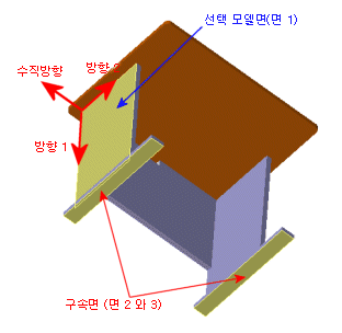

모델 평면을 기준으로 사용하여 구속조건을 적용할 수 있습니다. 면의 방향 1과 2 및 면의 수직 방향으로 평행 이동을 미리 설정할 수 있습니다. 쉘 메시의 경우, 이런 방향을 기전으로 회전을 미리 설정할 수 있습니다.
다음 표에는 이 구속조건 유형의 속성이 요약되어 있습니다.
특성
솔리드에 가능한 자유도 3 가지 평행 이동
쉘과 빔의 가능한 자유도 3 가지 평행 이동과 3 가지 회전 이동
트러스에 가능한 자유도 3 가지 평행 이동
3차원 기호
이동 회전량
선택 가능한 요소 꼭지점, 모서리, 면과 빔 조인트
평행이동
면방향1 따라
면방향2 따라
면에 수직
회전(쉘과 빔에만)
면방향1를 기준으로
면방향2를 기준으로
면에 대해 수직 방향을 기준으로
책상 다리의 바닥면은 자신의 면(바닥)에서만 이동할 수 있습니다. 모델면 1을 기준으로 사용하여 면방향 1(방향1)을 따라 면 2와 3의 운동을 영(0)으로 설정할 수 있습니다. 다른 두 방향(방향2 및 수직 방향)은 지정하지 말아야 합니다.
쉬운 방법은 2차원면상 유형을 사용하여 수직 평행 이동을 영(0)으로 설정하는 것입니다.
