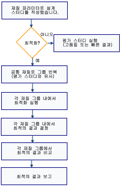

재질을 최적화 설계 스터디의 변수로 사용
최적화 설계 스터디에서 재질을 변수로 사용할 수 있습니다. 보간 그룹이 생성되고 각 그룹 내에서 최적화 프로세스가 실행됩니다.
material_variables_optimization_workflow
같은 보간 그룹 내의 시나리오에 대한 재질 변수는 변경되지 않습니다.
