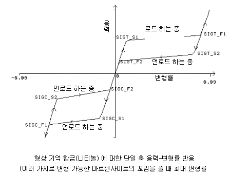

니티놀 모델 공식
니티놀은 대개 유한 변형을 받는 경우에 사용되므로 대수 변형 및 대단위 및 업데이트된 라그랑주 공식을 활용하는 변형 공식이 이 모델에 사용됩니다.
따라서 대수 변형과 Kirchhoff 응력 부품이 관련되는 구성 모델이 만들어집니다. 그러나 최종적으로 구성 매트릭스와 응력 벡터는 모두 코쉬 응력(실제 크기)으로 변형되어 표시됩니다.
σst1, σft1
인장 하중 부가를 위한 초기 및 최종 항복 응력 [SIGT_S1, SIGT_F1]
σst2, σft2
인장 하중 제거를 위한 초기 및 최종 항복 응력 [SIGT_S2, SIGT_F2]
σsc1, σfc1
압축 하중 부가를 위한 초기 및 최종 항복 응력 [SIGC_S1, SIGC_F1]
σsc2, σfc2
압축 하중 제거를 위한 초기 및 최종 항복 응력 [SIGC_S2, SIGC_F2]
eul
(최대 소성 인장 응력) *(3/2)0.5

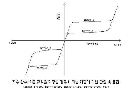

지수 유동률 규칙에서는 추가 입력 상수 βt1, βt2, βc1, βc2를 사용합니다.
βT1 값
인장 하중 부가의 변형 속도를 측정하는 재질 파라미터, [BETAT_1]
βT2 값
인장 하중 제거의 변형 속도를 측정하는 재질 파라미터, [BETAT_2]
βc1
압축 하중 부가의 변형 속도를 측정하는 재질 파라미터, [BETAC_1]
βc2
압축 하중 제거의 변형 속도를 측정하는 재질 파라미터, [BETAC_2]
