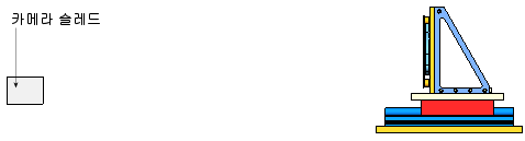

카메라 슬레드 작성하기
카메라 슬레드는 애니메이션에서 카메라 모션을 지정하는데 사용하는 임시 부품입니다. 슬레드를 작성한 다음, 슬레드에 카메라를 추가하고 카메라 뷰의 시퀀스를 작성할 수 있습니다.
이 항목에 카메라 슬레드를 작성하는 절차 예제가 포함되어 있습니다.
카메라 슬레드 작성하는 방법
  1. 카메라 슬레드의 역할을 할 임시 부품을 작성합니다.
    애니메이션 시퀀스 중 카메라 슬레드가 보이지 않으므로 크기는 상관이 없습니다.
  2. 어셈블리를 열고 카메라 슬레드(임시 부품)를 어셈블리에 삽입합니다.
  3. 어셈블리의 이동시 부품 위치에 적합하도록 모델에서 멀리 떨어진 곳에 카메라 슬레드를 배치합니다.
  4. 카메라 슬레드 측면과 모델 사이에 평행 메이트를 추가합니다.
  5. 카메라 슬레드 정면과 모델의 정면 사이에 평행 메이트를 추가합니다.
    메이트가 카메라 슬레드를 모델에 상대적으로 중심에 배치하지만 이동을 구속하지 않습니다.
  6. 정면뷰를 사용해서 모델에 상대적으로 카메라 슬레드를 중심에 대략 배치합니다.
    슬레드를 구속해서 카메라를 부착하고 애니메이션 경로를 작성하게 됩니다.
  7. 어셈블리를 저장합니다.
