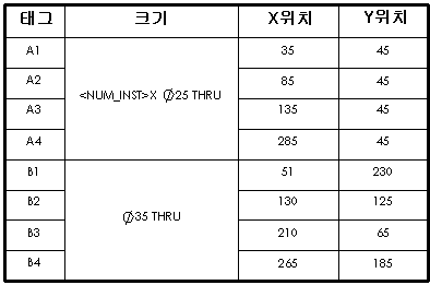

단위 정밀 구멍 위치값 소수점 뒤에 올 자릿수를 선택합니다.
영숫자 컨트롤
구멍 테이블 태그 시퀀스로 사용할 글자나 숫자를 선택합니다.
A, B, C 문자를 사용한 구멍 태그 시퀀스가 우선합니다.
1, 2, 3 구멍 태그 시퀀스를 숫자로 정의합니다.

같은 태그 합치기 한 행에서 같은 태그를 가진 항목을 선택하여 합칩니다.
같은 구멍 크기 합치기 여러 행에서 같은 크기를 가진 구멍을 선택하여 합칩니다.

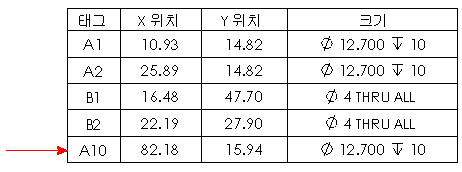

구멍 변수 테이블 자동 업데이트 해당 어셈블리에서 부품을 추가 또는 삭제할 때 구멍 변수 테이블을 업데이트합니다.
삭제된 태그 다시 사용 이 옵션을 선택하여 삭제된 태그를 사용합니다.
테이블 끝에 새 행 추가 이 옵션을 사용하여 테이블 하단에 새 행을 추가합니다.
