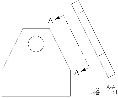

문서 속성 - 보조도 라벨
보조도 라벨에 문서 수준 제도 설정을 지정할 수 있습니다.
이 페이지를 여는 방법
도면을 연 상태에서 옵션(표준 도구 모음)을(를) 클릭하고 문서 속성 탭을 선택한 다음 보기 > 보조도를 선택합니다.
일반 제도 표준
일반 제도 표준 선택한 제도 표준 페이지 설정을 사용합니다.
기본 보조도 규격
기본 보조도 규격
  • ANSI
  • Iso
  • DIN
  • JIS
  • Bsi
  • GOST
  • GB
선 유형
선 유형 다음에서 선택합니다. 유형
선 두께 다음에서 선택합니다. 두께를 선택하거나 사용자 정의 크기를 선택하고 원하는 두께를 입력합니다.
보조도 화살표 텍스트
글꼴
글꼴을 수정하기 위해 클릭합니다.
뷰 라벨 문자
글꼴
글꼴을 수정하기 위해 클릭합니다.
뷰 라벨 텍스트의 예
라벨 옵션
표준 규격대로 기본 표준 규격에 따릅니다. 뷰 라벨 파라미터를 수정하려면 이 옵션을 선택 취소합니다.
  • 이름. 뷰 라벨에 표시할 제목을 선택하거나 원하는 제목을 입력합니다.
  • 라벨. 모체 뷰 라벨과 같은 라벨 문자를 뷰 라벨에 표시할 것인지를 선택합니다.
  • 회전 뷰의 회전 각도를 지정합니다.
  • 배율. 배율의 라벨을 선택하거나 원하는 라벨을 입력합니다.
  • 표시 기호. 배율 표시 옵션을 선택합니다:
    • 배율을 표시 기호로 분리하여 두 글자로 표시:
      • X:X
      • X/X
      • (X:X)
      • (X/X)
    • 배율을 X 앞에 두 숫자의 비율로 표시하려면, # X를 선택합니다.
    • 배율을 숨기려면, <없음>을 선택합니다.
  • 라벨 표시 옵션:
    • 스택. 배율 위에 뷰 라벨을 스택으로 표시합니다.
    • 일직선. 같은 선에 이름과 라벨을 표시합니다.
뷰 위에 라벨 표시 뷰 위에 라벨을 표시합니다.
새 뷰에 대한 위치 라벨 포함 선택하면 보조 투상도와 뷰 화살표에 자동으로 위치 라벨을 추가합니다.
라벨 옵션의 예
이름 VIEW
보조
<없음>
라벨 X
X-X
X X
<없음>
배율 SCALE
배율:
<없음>
표시 기호 X:X
X/X
(X/X)
(X:X)
# X
<없음>
레이어
레이어
레이어를 선택합니다.
문서 속성에서 레이어를 선택할 수 있으려면, 도면에 먼저 레이어를 작성해야만 합니다.
뷰 라벨 문서 레이어 설정은 뷰 라벨 선 유형 설정을 덮어 씁니다.
