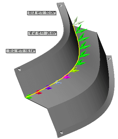

편차 분석 도구는 면과 면 사이의 각을 게산하는 진단 도구입니다. 단일 모서리선이나 여러 개 모서리선을 선택할 수 있습니다. 곡면이나 면 사이 또는 솔리드 상의 모서리선을 선택할 수 있습니다.
이 분석은 모서리에서 선택한 점의 수에 준하여 진행됩니다. 실패 또는 실패 가능성이 있는 작업을 검사할 수 있습니다.
몰드(L) 구배 분석 도구와 함께 사용하여 몰드의 분할선을 따라 금형 도구를 적용할 때 문제점을 분석합니다.
몰드 파트 모서리의 편차 분석
필렛 필렛 적용에 실패할 가능성이 있는 문제점을 찾아냅니다.
필렛할 모서리가 있는 스윕
탄젠시 조건 로프트나 스윕, 곡면 채우기의 모서리선을 검사하고 탄젠시 조건에 충족하는지 확인합니다.
최대 편차 스윕이나 로프트, 곡면 채우기의 모서리선에 최대 편차가 있는지 식별해 냅니다.
3D 스케치를 사용한 로프트 모서리를 따르는 편차 분석
편차 분석 도구를 사용한 후에, 모델에서 필요한 요소를 조절하여 결과를 수정할 수 있습니다. 예를 들어, 곡면 채우기의 모서리선 편차 분석의 결과는 다양할 수 있습니다.
곡률 제어 접촉 또는 탄젠트 중에서 선택합니다. 일반적으로, 탄젠트가 낮은 편차를 가집니다.
곡면 최적화 좀 더 효과적인 단순한 패치를 사용하려면, 곡면 최적화 옵션을 적용합니다.
