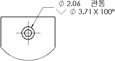

정의 파일을 사용하려면 원하는 구멍 유형을 찾습니다. 카운터 싱크 관통 구멍의 정의:
COUNTERSINK-THRU=<MOD-DIAM> <hw-thruholedia> <hw-thru>;\
<HOLE-SINK><MOD-DIAM> <hw-csdia> X <hw-csang>

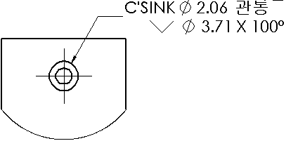

정의를 수정합니다. 이 예제에서는 <MOD-DIAM> 기호 앞에 C'SINK와 공백 하나가 추가되었습니다.
COUNTERSINK-THRU=C'SINK <MOD-DIAM> <hw-thruholedia> <hw-thru>;\
