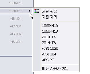

부품 재질 편집
어셈블리 시각화 목록에서 직접 부품 재질을 추가, 편집, 또는 제거할 수 있습니다.
재질 편집하기:
  1. 어셈블리 시각화에서 정렬 속성을 SW-재질(으)로 설정합니다.
  2. 편집하려는 재질 위로 포인터를 이동합니다.
    해당 재질 오른쪽에 화살표가 나타납니다.
  3. 화살표를 클릭합니다.
    플라이아웃 메뉴가 나타납니다.
  4. 다음 중 하나를 실행합니다.
    • 재질 편집을(를) 클릭하고 재질 대화 상자에서 선택합니다.
    • 즐겨찾기 목록에서 재질을 선택합니다.
    • 재질 제거를 선택합니다.
    변경 사항이 목록과 부품 파일에 적용됩니다.
    부품이 각기 다른 재질의 바디로 이루어진 멀티바디 파트인 경우, SW-재질열에 ***가 나타납니다. 포인터를 *** 위로 이동하여 사용된 재질의 목록을 확인합니다. 위의 방법을 사용하여 한 재질을 모든 바디에 적용시킬 수 있습니다. 어셈블리 시각화 도구에서 개별 바디의 재질을 변경할 수 없습니다.
