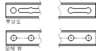

파단 정렬
투상도의 파단을 모체뷰의 파단에 맞춰 정렬하는 방법
  1. 투상도 내를 오른쪽 클릭하고 속성을 클릭합니다.
  2. 대화 상자에서 파단도 모체뷰와 정렬을 선택합니다.
  3. 확인을 클릭합니다.
