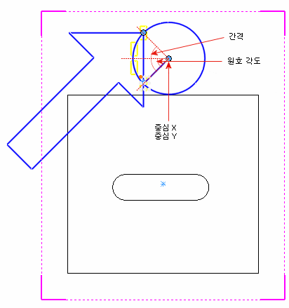

도면에서 노트를 원형 패턴으로 표시할 수 있습니다.
노트의 원형 패턴 작성하기:
  1. 노트를 선택합니다.
  2. 원형 노트 패턴원형 노트 패턴 (주석 도구 모음)을 클릭하거나 삽입 > 주석 > 원형 노트 패턴 을 클릭합니다.
  3. PropertyManager의 파라미터 아래에서,
    • 패턴 중심을 도면뷰 중심이 아닌 다른 위치에 설정하려면 중심 X arc_cen_x.png중심 Y arc_cen_y.png에 값을 설정합니다. 선택점을 끌어 패턴의 중심을 설정할 수도 있습니다.
    • 패턴에 사용할 총 각도를 지정하여 간격 을(를) 설정합니다. 그래픽 영역에서 간격을 설정할 수도 있습니다.
    • 동등 간격을 선택하여 패턴 사이의 간격을 일정하게 유지합니다.
    • 인스턴스 수 pattern_circular_count.png에 작성할 총 노트의 수를 설정합니다 그래픽 영역에서 인스턴스의 수를 설정할 수도 있습니다.
    • 반경dim_rad.png을 지정하여 패턴 반경을 지정합니다. 선택점을 끌어 반경을 설정할 수도 있습니다.
    • 원호 각도 는 선택한 노트의 중심에서 패턴의 중심점이나 꼭지점까지의 각도를 지정합니다.
    • 반대 방향 flip_rot.png을(를) 클릭하여 원을 따라 반대 방향에 패턴을 작성합니다. 핸들 을 클릭하여 그래픽 영역에서 방향을 반대로 바꿀 수도 있습니다.
      선택점 을 드래그하여 그래픽 영역에서 패턴의 반경을 변경하고 중심을 설정할 수 있습니다.
      초기 노트 원형 노트 패턴
      편집된 원형 노트 패턴
  4. 을(를) 클릭합니다.
  5. 패턴을 작성한 후에 노트를 개별적으로 편집할 수 있습니다.
