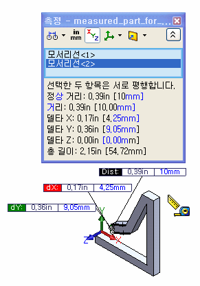

측정 도구를 두 개의 측정 단위를 사용하도록 설정할 수 있습니다. 예를 들어 측정 대화 상자, 측정 속성 표시기, 상태 표시줄에서 밀리미터와 인치가 모두 표시되게 지정할 수 있습니다.
이중 측정 치수를 표시하는 방법:
  1. 측정 (도구 도구 모음) 또는 도구 > 측정 을(를) 클릭합니다.
  2. 측정 대화 상자에서 단위/정밀Measure_UnitsPrecision.gif을(를) 클릭합니다.
  3. 측정 단위/정밀 대화 상자에서 사용자 정의 설정 사용을(를) 선택하고 첫 번째 길이 단위를 선택합니다.
    문서 설정 사용을(를) 선택하는 경우 이중 단위는 문서 속성 - 치수에서 이중 치수 표시을(를) 선택하는 경우에만 표시됩니다.
  4. 이중단위 사용을(를) 클릭하고 두 번째 측정 단위를 선택합니다.
  5. 을(를) 클릭합니다.
