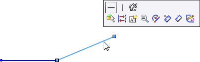

수평선이나 수직선에 가까운 선을 편집할 때 선을 쉽게 정렬할 수 있도록 스케치 구속조건 상황별 도구 모음에 명령이 강조 표시됩니다. 소프트웨어가 사용자의 작업을 평가한 후 수평 또는 수직 명령 버튼 중 하나를 선택적으로 강조 표시합니다.
예를 들어, 편집하는 선이 수평선에 가까울 경우 선을 수평으로 정렬할 수 있는 명령을 쉽게 찾을 수 있도록 수평 아이콘이 강조 표시됩니다.

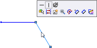

선이 수직선에 가까울 경우 수직 아이콘이 강조 표시됩니다.
