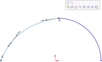

기존 형상에서 스케치를 마치고 바로 탄젠시 및 동등 곡률을 위해 연속 구속조건을 추가할 수 있습니다.
구속조건 팝업 도구 모음을 사용하여 두 요소 사이에 공유된 끝점을 선택할 때 연속 구속조건을 추가합니다. 도구 모음은 다음 스케치 요소가 종료될 때 나타납니다.
  • 선 및 원호
  • 스타일 자유곡선 및 자유곡선
  • 모델 모서리선
  • 원추, 포물선 및 부분 타원 요소
연속 구속조건을 적용하려면 다음을 수행합니다.
  1. 새 스케치를 엽니다. 3점호 도구를 사용하여 원호를 스케치합니다.
  2. 자유 곡선 (스케치 도구 모음) 또는 도구 > 스케치 요소 > 자유 곡선을 클릭합니다. 원호에서 떨어진 위치에서 자유 곡선을 스케치합니다.
  3. 원호의 끝점으로 자유 곡선을 스냅하고 두 번 클릭하여 자유 곡선을 종료합니다.
    구속조건 도구 모음이 표시됩니다.
  4. 팝업 도구 모음에서 탄젠트 또는 동등 곡률을 클릭합니다.
