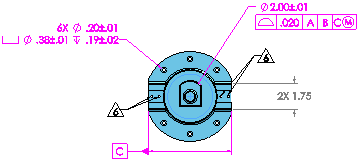

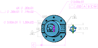

모델을 회전할 때 주석이 표시되는 방식을 제어할 수 있습니다.
동적 주석 보기를 활성화하면 현재 모델 방향을 기준으로 한 주석 보기만 표시됩니다. 모델을 회전할 때 모델 방향과 수직이 아닌 주석 보기는 사라지고, 수직에 가까워지면 주석이 나타납니다.
주석 보기는 동적 주석 보기를 사용하여 표시될 때 활성 보기로 자동 설정됩니다.
