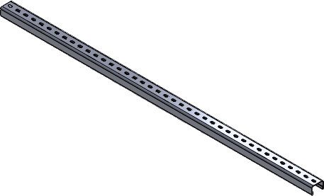

꼭지점, 모서리, 면 또는 평면과 같은 참조 형상을 사용하여 선형 패턴이 패턴을 얼마나 멀리 생성할지, 인스턴스 수와 인스턴스 사이의 간격을 어느 정도로 지정할지를 제어할 수 있습니다.

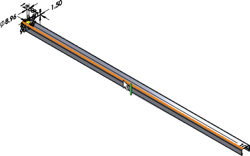

참조 형상으로 선형 패턴을 제어하려면 다음을 수행합니다.
  1. 설치 디렉터리\samples\whatsnew\parts\slotted_channel.sldprt를 엽니다.
  2. 선형 패턴 (피처 도구 모음) 또는 삽입 > 패턴/대칭 복사 > 선형 패턴을 클릭합니다.
  3. 그래픽 영역에서 패턴할 피처에 대한 CSK SLOT for M4 SFHCS1를 선택합니다.
  4. PropertyManager의 방향1 아래에서,
    1. 패턴 방향에서 그림과 같이 모서리를 선택합니다.
    2. 참조까지를 선택합니다.
      이 옵션을 사용하여 선택한 참조에서 패턴한 피처/바디의 오프셋 거리를 설정할 수 있습니다.
    3. 제1참조에서 그림에 표시된 면을 선택합니다.
    4. 오프셋 거리0으로 설정합니다.
    5. 간격25로 설정합니다.
  5. 를 클릭합니다.
