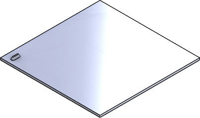

  1. 설치 디렉터리\samples\whatsnew\parts\pattern.sldprt를 엽니다.
  2. FeatureManager 디자인 트리에서 Loft1을 선택하고 피처 편집 을 클릭합니다.
  3. 로프트 PropertyManager의 옵션 아래에서 합치기 결과를 지우고 를 클릭합니다.
    FeatureManager 디자인 트리에서 패턴에 실패했기 때문에 오류 아이콘 이 있는 Fill Pattern1이 나타납니다.
  4. FeatureManager 디자인 트리에서 Fill Pattern1을 선택하고 피처 편집 을 클릭합니다.
  5. 패턴 채우기 PropertyManager에서 다음을 수행합니다.
    1. 패턴할 피처피처 및 면 아래에서 마우스 오른쪽 버튼을 클릭하고 선택 취소를 클릭합니다.
    2. 패턴할 솔리드/곡면 바디에 대한 바디 아래에서 그래픽 영역의 Loft1을 선택합니다.
    3. 를 클릭합니다.
      패턴이 피처에 대한 바디를 씨드로 성공적으로 대체했습니다.
