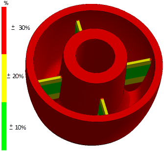

공칭 벽 두께 조언은 형상을 쿼리하여 모델 내 전체 공칭 벽 두께와 이 공칭 값을 기준으로 한 두께 편차 비율을 확인합니다.
사출 성형 플라스틱 파트의 기본 설계 규칙은 균일한 벽 두께를 유지하는 것입니다. 벽 두께가 균일하면 채우기 패턴, 압력 분포, 냉각 시간, 전단 응력 및 체적 수축이 균일합니다. 벽 두께가 균일한 파트는 최적의 싸이클 시간을 갖기 때문에 형태가 왜곡되거나 변형될 확률이 줄어듭니다.
공칭 벽 두께 조언에 액세스하려면 공칭 벽 두께를 오른쪽 클릭한 후 조언 열기를 선택합니다.
파트의 두께 분포 플롯에 공칭 벽 두께를 기준으로 한 편차 비율이 표시됩니다.
