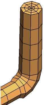

  • 육면체 메시에서 회귀 메시 알고리즘이 마칭이라는 새로운 메시 알고리즘으로 대체되었습니다.
  • 육면체 메시에서 수직이지 않은 복셀이라는 새로운 메시 알고리즘이 추가되었습니다. 새로운 메셔가 여러 층의 메시가 필요한 영역에 요소를 자동으로 추가해 줍니다.
    복셀 알고리즘에 의해 생성된 메시 수직이지 않은 복셀 알고리즘에 의해 생성된 메시
