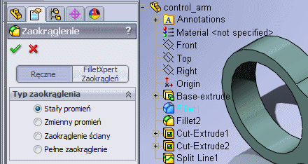

FeatureManager®FeatureManager
Nazwy operacji są wyświetlane w drzewie operacji FeatureManager z góry na dół w kolejności, w jakiej zostały utworzone, chyba że zmieniona zostanie ich kolejność. (Operacje mogą być uważane za komponenty części.)
Drzewo operacji FeatureManager w złożeniach wyświetla komponenty (części lub podzespoły i ich operacje), folder Wiązania i operacje złożenia.
W rysunkach drzewo operacji FeatureManager zawiera ikonę dla każdego arkusza. Pod każdym arkuszem znajdują się ikony dla formatu arkusza i każdego widoku. Pod każdym widokiem znajdują się części i złożenia należące do widoku.

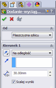

Menedżer właściwości PropertyManager
Większość narzędzi szkicu, operacji i rysunku w SOLIDWORKS jest otwierane w menedżerze właściwości PropertyManager w panelu z lewej strony. Menedżer właściwości PropertyManager wyświetla właściwości elementu lub operacji, abyśmy mogli określić właściwości bez użycia okna dialogowego zasłaniającego obszar graficzny.
Kiedy jesteśmy w menedżerze właściwości PropertyManager, można kliknąć, aby równocześnie przeglądać wysuwane drzewo operacji FeatureManager.
