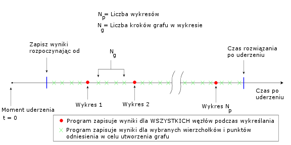

Ustawia chwile czasowe, w których program zapisze wyniki wykresu (dla wszystkich węzłów) i utworzy grafy wyników (w wybranych wierzchołkach i punktach odniesienia).
Zapisz wyniki rozpoczynając od Jest to pierwsza chwila, w której program rozpocznie zapisywanie wyników. Domyślną wartością jest 0, co nakazuje programowi rozpoczęcie zapisywania danych od chwili pierwszego uderzenia. Parametru tego należy użyć po początkowym uruchomieniu, aby określić interesujące okno czasowe w oparciu o wyniki wstępne.
component.png Liczba wykresów Ustawia liczbę wykresów, które zostaną zapisane przez program. Wyniki wykresów są zapisywane dla wszystkich węzłów. Wykresy są jednorodnie rozłożone w całym okresie zapisywania danych (Czas rozwiązania po uderzeniu - czas ustawiony dla programu do rozpoczęcia zapisywania wyników).
tracktype.png Lista sensorów Z menu można wybrać sensory danych symulacji, które podają dane reagujące na tok prac. Opcja Sensory wszystkich śledzonych danychw menu wybiera wierzchołki i punkty zdefiniowane we wszystkich sensorach danych reagujących na tok prac. Program zapisuje udoskonalone grafy historii czasu dla wybranych wierzchołków i punktów po uruchomieniu badania.
Liczba kroków grafu ba wykres Ustawia liczbę interwałów grafu w wykresach wyników. Całkowita liczba punktów danych dla każdego grafu jest równa wartości Liczba wykresów razy Liczba kroków grafu na wykres.
W przypadku wybrania co najmniej jednego wierzchołka lub punktu odniesienia grafy będą dostępne tylko w wybranych lokalizacjach. Liczba punktów danych dla każdego grafu wyniesie: (Liczba wykresów Np * Liczba kroków grafu na wykres Ng) . Jeżeli nie zostaną wybrane żadne wierzchołki ani punkty odniesienia, grafy będą dostępne dla wszystkich węzłów z mniejszą rozdzielczością. Liczba punktów danych dla każdego grafu wyniesie: (Liczba wykresów Np).
Poniższy rysunek ilustruje różne parametry w menedżerze właściwości PropertyManager Opcje wyników.
