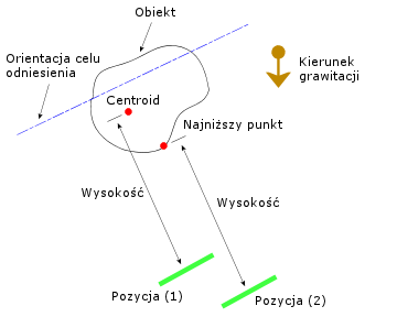

Wysokość
Ustawia wysokość, z której obiekt jest upuszczany ze stanu spoczynkowego. Jest to odległość, jaką obiekt musi pokonać w kierunku grawitacji, aby uderzyć w sztywną płaszczyznę. Dostępne tylko wtedy, gdy wybrano Wysokość upuszczenia w polu Określ. Prędkość w momencie uderzenia jest obliczana ze wzoru Vuderz.= (2gh)½, gdzie g jest przyspieszeniem grawitacyjnym, natomiast h jest wysokością.
  Z centroidu Określona odległość mierzona jest pomiędzy centroidem obiektu, a sztywną podłogą planarną, w kierunku grawitacji.
Centroid jest geometrycznym środkiem obiektu. Dla złożeń centroid pokrywa się ze środkiem ciężkości tylko jeżeli wszystkie komponenty mają tą samą gęstość.
  Z najniższego punktu Określona odległość jest najmniejszą odległością pomiędzy obiektem, a sztywną podłogą planarną. Punkt położony najbliżej sztywnej podłogi planarnej jest pierwszym punktem, który uderzy w podłogę, gdy obiekt porusza się w kierunku grawitacji.

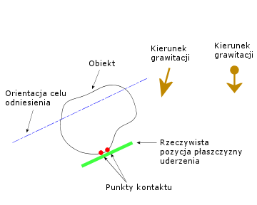

Program określa rzeczywistą pozycję płaszczyzny uderzenia w następujący sposób:
  • Jeżeli określono Wysokość, to obiekt uderzy w płaszczyznę po przebyciu określonej drogi równej wysokości w kierunku grawitacji.
  • Jeżeli określono Prędkość w momencie uderzenia, obiekt uderzy w płaszczyznę, poruszając się z tą prędkością w chwili uderzenia.
Rzeczywista lokalizacja płaszczyzny uderzenia, jeżeli określono wysokość.
Pozycja (1): Wysokość jest mierzona od centroidu obiektu.
Pozycja (2): Wysokość jest mierzona od najniższego punktu obiektu.
Rzeczywista lokalizacja płaszczyzny uderzenia, jeżeli określono prędkość w momencie uderzenia.
